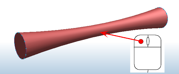

Выберите насадку.

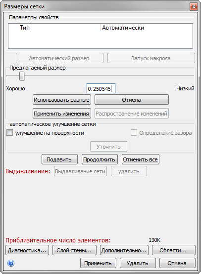

Чтобы изменить размер сети, выполните ОДНО из следующих действий.
Переместите ползунок регулировки размера на 0.25.
Нажмите кнопку Применить изменения.
Нажмите кнопку Отдельные изменения.
Примечание. Результат должен выглядеть следующим образом:
Это гарантирует, что сетки достаточно для решения скорости и давления потока градиентов.
