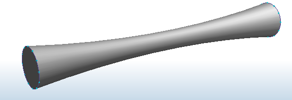

Примечание. Результат должен выглядеть следующим образом:
Полученное распределение сетки слишком крупное, чтобы выполнить анализ правильно. На следующем этапе мы уточним сетку.
