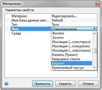

3. Нажмите Редактировать на контекстной панели Материалы:
4. В диалоговом окне быстрого редактирования материалов выберите тип материала:
5. В меню Имя выберите Кирпич.
6. Нажмите кнопку Применить.

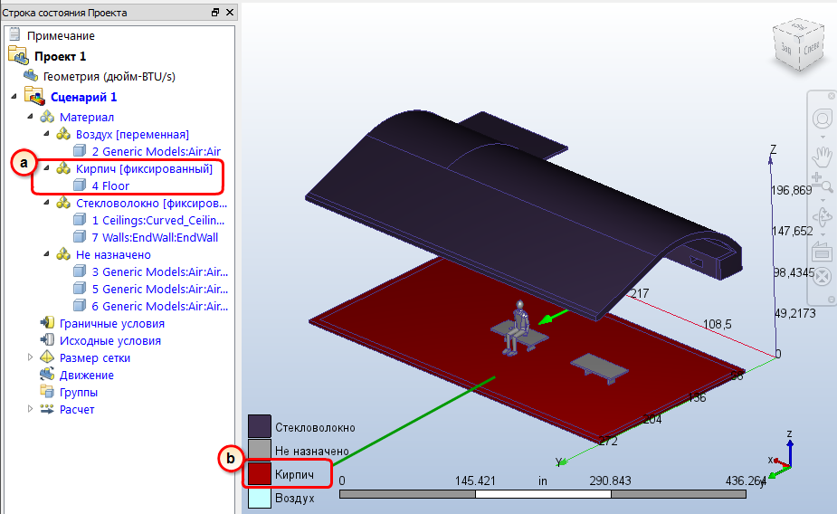

Что это должно выглядеть как...
7. Чтобы убедиться, что материал «Кирпич» назначен правильно, проверьте панель «Исследование проекта» и окраску детали:
Примечание. Если проблем нет, перейдите к следующему шагу. Если есть проблема, сейчас хорошее время, чтобы ее исправить.
