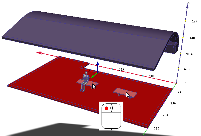

Два скамейки в выставочный зале сделаны из дерева, поэтому на этом этапе мы назначим материал "Дерево".
Примечание. Чтобы облегчить доступ к скамейкам, детали стены и воздуха должны оставаться скрытыми. Если они не отображаются, просто скройте их, щелкнув средней кнопкой на обоих. Это упрощает процесс выбора уступов.

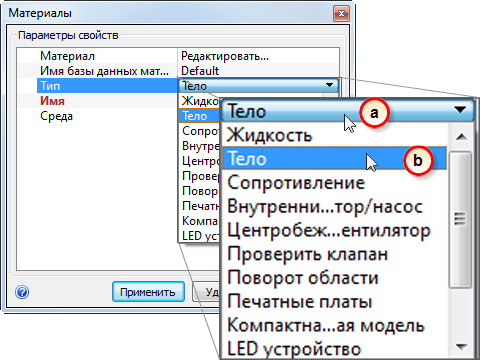

1. Выберите две ветки, щелкнув каждую из них левой кнопкой мыши.
2. Щелкните Редактировать на контекстной панели «Материалы».
3. Чтобы изменить материал, выполните следующие действия:
- a. В диалоговом окне "Быстрое редактирование материалов", нажмите меню Тип.
- b. ВыберитеТвердое тело.

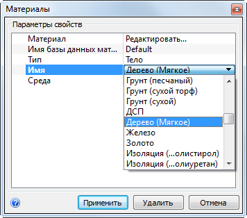

4. В меню Имя выберите Древесина (мягкая).
5. Нажмите Применить.

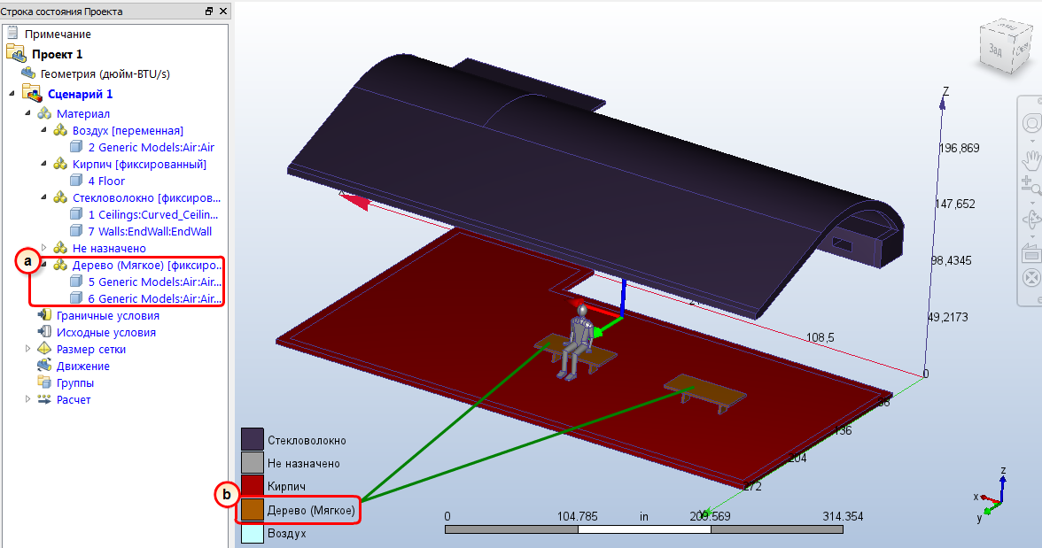

Что это должно выглядеть как...
6. Чтобы убедиться, что материал «Древесина» назначен правильно, проверьте панель «Исследование проекта» и окраску детали:
- a. В строке Исследования проекта, подтвердите параметры материала на деталях Дерево (мягкое).
- b. Скамейки должны быть коричневого цвета в соответствии с Древесина (Мягкая) цветом надписи.
Примечание. Если проблем нет, перейдите к следующему шагу. Если есть проблема, сейчас хорошее время, чтобы ее исправить.
