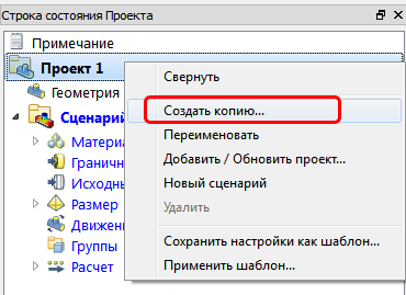

Чтобы создать копию проекта, щелкните его название правой кнопкой мыши и выберите Создать копию....
пользовательский интерфейс для копирования проекта

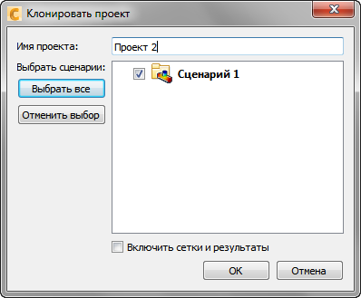

При появлении запроса задайте для сценария уникальное имя. Убедитесь в том, что выбран сценарий. Снимите флажок Включить сетки и результаты, чтобы копировать только параметры модели.
имя копии
