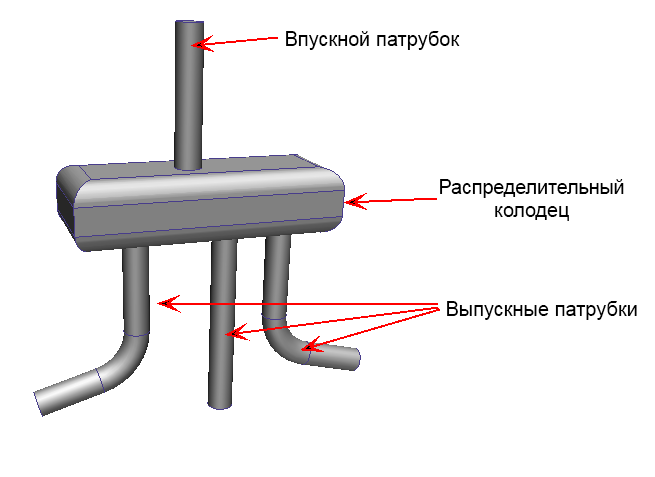

В этом уроке мы будем имитировать распределение потока воздуха через коллектор с тремя выходными портами.
Геометрия состоит из трех впускной трубы, трех выходных труб и распределительного колодца:
Наша цель заключается в том, чтобы понять последствия удаления одного из выходного отверстия. После запуска начального сценария, мы копируем проект, удаляем среднюю выходную трубу из модели САПР, и сравниваем полученное распределение потока с исходным проектом.
