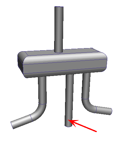

Подавить среднее выходное отверстие
На этом этапе необходимо изменить геометрию САПР. Изменение удалит средний выход.
Примечание. При выполнении следующего шага можно оставить приложение Autodesk® CFD открытым.
Откройте модель трубопровода в САПР
Подавить средний выход с помощью соответствующей команды подавления в САПР:
