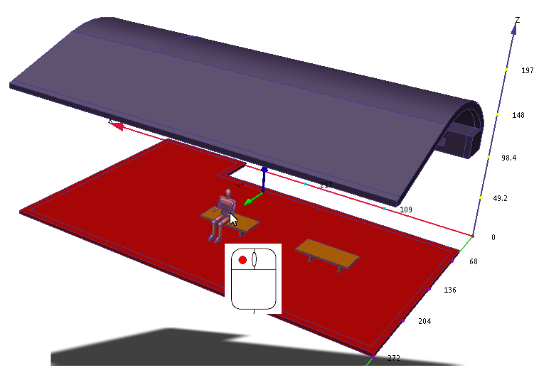

Примечание. Чтобы облегчить доступ к пассажиру, детали стены и воздуха должны оставаться скрытыми. Если они не отображаются, просто скройте их, щелкнув средней кнопкой на обоих. Это упрощает процесс выбора пассажира.
1. Выберите пассажира, щелкнув его левой кнопкой мыши.
2. Нажмите Редактировать на контекстной панели Материалы:

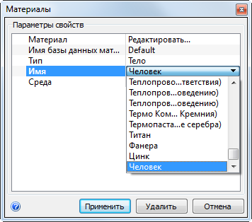

3. В диалоговом окне быстрого редактирования материалов выберите тип материала:
4. В меню Имя выберите Человек.
5. Нажмите Применить.

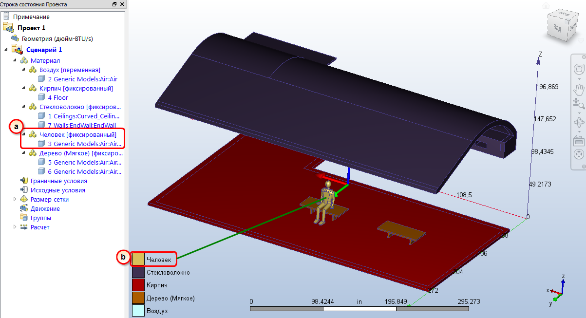

Что это должно выглядеть как...
6. Чтобы убедиться, что материал «Кремний» назначен правильно, проверьте панель «Исследование проекта» и окраску детали:
Примечание. Если проблем нет, перейдите к следующему шагу. Если есть проблема, сейчас хорошее время, чтобы ее исправить.
