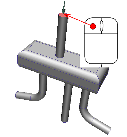

Назначьте скорость = 3000 мм/с к впускному отверстию
Нажмите Граничные условия на вкладке Настройка.

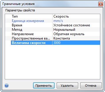

Откройте диалоговое окно "Быстрое редактирование граничных условий" одним из следующих способов:
Тип = Скорость
Единицы = мм/с
Величина скорости = 3000
Примените изменения.
