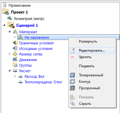

На панели исследования проекта разверните ветку «Материал».
Щелкните правой кнопкой мыши Не назначено и выберите Редактировать...

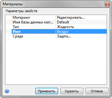

Выберите Воздух из списка наименований и нажмите Применить.
