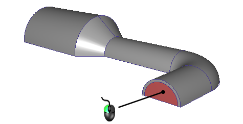

Выберите отверстие входа.
выбор впускного отверстия

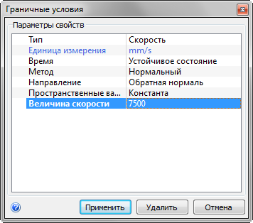

Откройте диалоговое окно быстрого редактирования Граничные условия ОДНИМ из следующих способов:
панель инструментов редактирования
редактирование граничных условий
Тип = Скорость
Единицы = мм/с
Величина скорости = 7500
задание скорости на впуске
Нажмите Применить.
