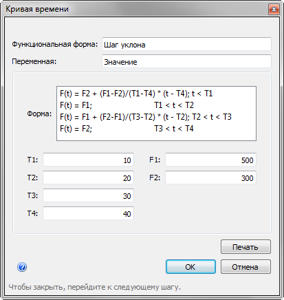

Тип = Температура
Единицы измерения = градусы Цельсия
Время = Переходное
Кривая времени = Шаг разгона
шаг разгона
В диалоговом окне "Кривая времени":
T1 = 10, T2 = 20, T3 = 30, T4 = 40
F1 = 500, F2 = 300
кривая времени
Нажмите кнопку OK.
Нажмите Применить.
Примечание. В результате температура на входе будет варьироваться между 500 и 300 °C.
