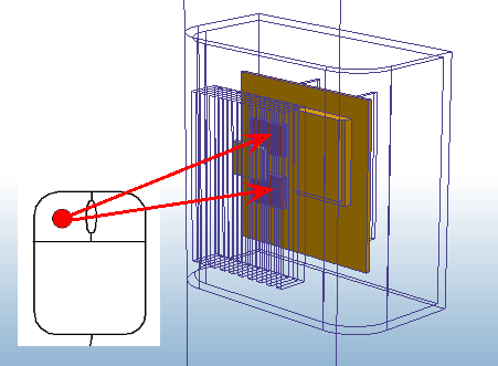

Скройте внешний воздух, корпус и внутренний воздух (если они отображаются).
скрытие внешнего корпуса
Выберите два чипа на плате.
выбор чипов

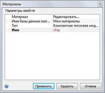

Откройте диалоговое окно быстрого редактирования Материалы ОДНИМ из следующих способов:
панель инструментов редактирования
редактирование материалов
Имя материала БД = Мои материалы
Тип = Компактная тепловая модель
Имя = Чип
диалоговое окно «Материалы»
Нажмите Применить.
