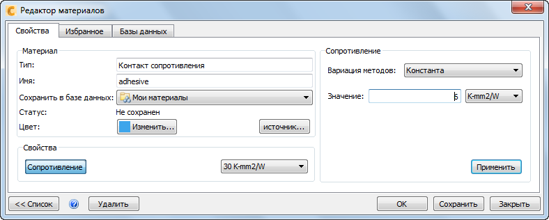

ИзменитеТип на ** Контактное сопротивление**.
На вкладке Материал, выберите Редактировать...
Введите имя Клейкий в поле Имя.
Выберите Мои материалы в меню Сохранить в базе данных.
Значение = 6 K-мм2/Вт
Нажмите Применить.
редактор материала
Нажмите Сохранить.
Нажмите ОК.
