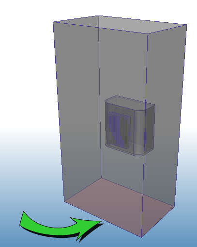

Назначить граничное условие входящей температуры
Выберите вход (нижнее отверстие):
выбор входного отверстия

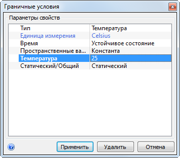

Тип = Температура
Единицы измерения = градусы Цельсия
Температура = 25
диалоговое окно «Граничные условия»
Нажмите Применить.
