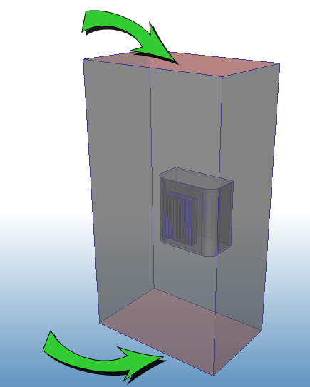

Назначить граничное условие давления для входа и выхода
Нажмите Граничные условия на вкладке Настройка.
значок гу
Выберите отверстия наверху и внизу:
Выбор впуска и выпуска
