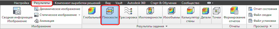

Нажмите вкладку Результаты.

Нажмите Плоскости на вкладке Результаты.
Чтобы создать плоскость, нажмите Добавить на контекстной панели Плоскости.

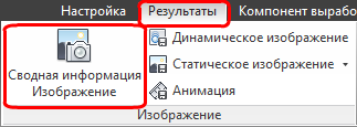

Чтобы сохранить текущий вид в сводном изображении, щелкните Сводная информация изображений на вкладке Результаты.
