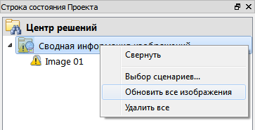

Чтобы начать сравнение результатов, откройте вкладку Центр решений.
вкладка «Центр решений»
В Центре решений, нажмите правую кнопку мыши на ветке Сводное изображение, и нажмите Обновить все изображения.
изображение сводки

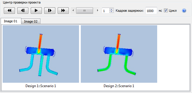

Во вкладке "Центр просмотра проекта" строки "Вывод" теперь должны быть показаны:
панель «Вывод»
Примечание. Миниатюры из каждого проекта отображаются на панели «Вывод». По умолчанию, сначала отображается в графическом окне.
Используйте ползунок управления "VCR" " в области Центра просмотра проекта, чтобы сравнить два проекта.

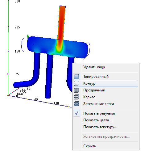

Опоры трубопровода должны отображаться как каркас, а не тонированными. Если они неактивны, измените их внешний вид, щелкнув правой кнопкой мыши на каждой стороне, и выберите Каркас.
вид каркаса посредине
