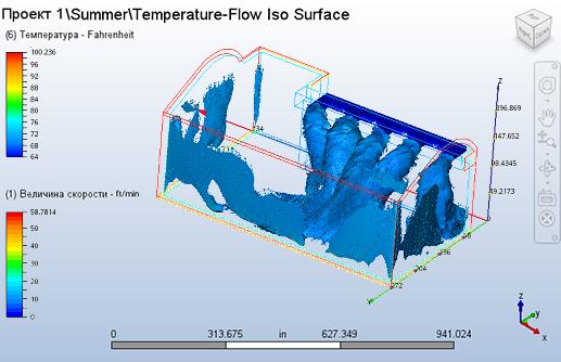

Примечание. Для справки: это изоповерхность из летнего сценария (постоянная скорость = 28 фут/мин, цвет назначен по температуре):

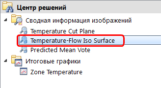

1. В Центре решений левой кнопкой мыши щелкните Поток температуры Iso поверхности.

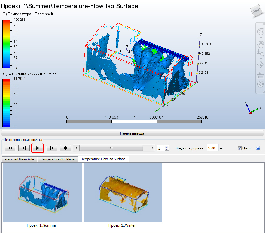

2. Сравните результаты, щелкнув кнопку «Воспроизведение».

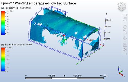

3. При воспроизведении изображений поверните модель, чтобы осмотреть зал с разных углов.
Примечание. Это изображение показывает температуру всех мест в модели, где скорость составляет 28 фут/мин. Эти изображения показывают, как охлажденнный приточный воздух практически падает на пассажира в летнем сценарии и как теплый воздух циркулирует по всему залу, обеспечивая менее навязчивый теплый потока воздуха.
