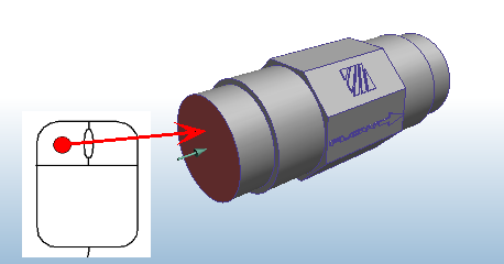

Выберите отверстие входа.
выбор впускного отверстия

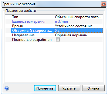

Откройте диалоговое окно быстрого редактирования Граничные условия ОДНИМ из следующих способов:
панель инструментов редактирования
редактирование гу
Тип = Объем расхода
Единица = м3/мин
Объем расхода = 0,2
объем расхода
Нажмите Применить.
