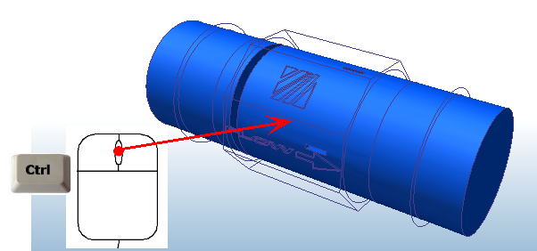

Назначить Алюминий для тарельчатого станка
Скройте объемный расход.

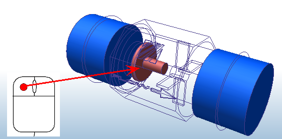

Выберите тарельчатый клапан.
Откройте диалоговое окно быстрого редактирования Материалы ОДНИМ из следующих способов:
В диалоговом окне "Быстрое редактирование материала" Тип = Твердое тело.
Имя = Алюминий
Нажмите Применить.
