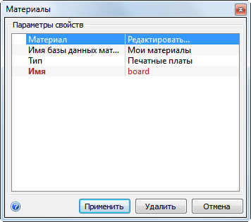

Откройте диалоговое окно быстрого редактирования Материалы ОДНИМ из следующих способов:
панель инструментов редактирования
редактирование материалов
Имя материала БД = Мои материалы
Тип = Печатные платы
Имя = Плата.
диалоговое окно «Материалы»
Нажмите Применить.
