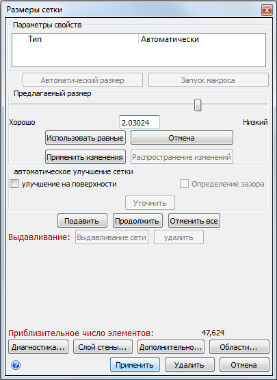

Чтобы изменить размер сети, выполните ОДНО из следующих действий.
панель инструментов редактирования
редактирование авторазмера
Нажмите кнопку Использовать равные
Отрегулируйте ползунок Регулировка размеров, примерно на 2
единообразный размер сетки
Нажмите кнопку Применить изменения.
Нажмите кнопку Отдельные изменения.
