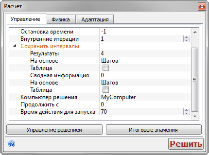

Решение
Нажмите Решение на вкладке "Настройка":
значок расчета
Убедитесь в том, что режим решения = Переходный .
Примечание. Чтобы быстро запустить несколько полных оборотов, мы используем такой размер временного шага, чтобы крыльчатка вращалась через полный проход лопасти с каждым временным шагом.
Для определения временной шага, нажмите кнопку ..., на линии "Временного шага".
Нажмите " Количество лопастей и введите 4. Нажмите кнопку Рассчитать. Этот параметр задает размер временного интервала, чтобы быть 0.025 секундами.
Сохранить Intervals_Results = 4.
Временные шаги для запуска = 70..
диалоговое окно «Решение»
Примечание. При этом крыльчаткой будет выполнено десять оборотов при полной скорости. Первые 30 временных шагов, для не импульсивного запуска.
Нажмите Решение, чтобы начать анализ.
