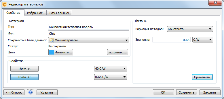

Измените тип на Компактную тепловую модель.
На вкладке Материал, выберите Редактировать.
На панели "Редактор материалов"; введите имя Чип в поле Имя.
Выберите Мои материалы в меню Сохранить в базе данных.
Нажмите кнопку Theta JB
Значение = 40 Единицы = C/W.
Нажмите Применить.
Нажмите кнопку Theta JC.
Значение =** 0.65. Единицы = **C/W.
Нажмите Применить.
редактор материала
Нажмите Сохранить.
Нажмите ОК.
