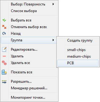

Назначить материал "Печатная плата"
В графическом окне щелкните правой кнопкой мыши и выберите Группа. Выберите группу Печатная плата.
выбор пп
