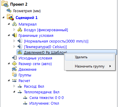

Разверните ветку "Граничные условия" для нового проекта.
Щелкните правой кнопкой мыши на утерянной настройке граничного условия и нажмите Удалить.
утерянные параметры
