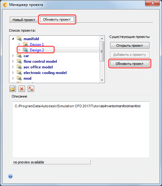

Запустите Autodesk® CFD с помощью соответствующей кнопки на панели инструментов или элемента меню.
В Менеджере исследования проекта, нажмите вкладку Обновить проект исследования, и выберите команду "Новый проект"; в проекте:
менеджер проекта
Нажмите кнопку Обновить модель.
