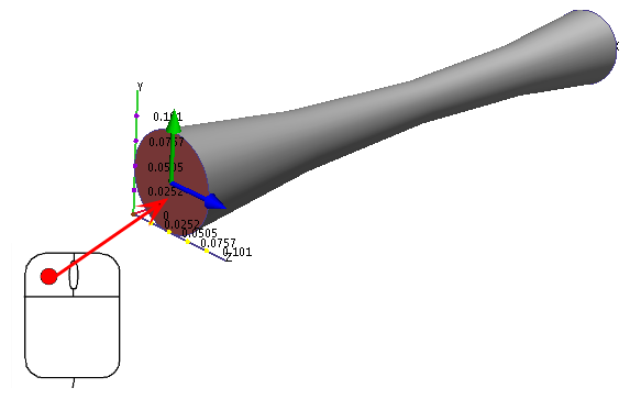

Выберите отверстие входа.
выбор впускного отверстия

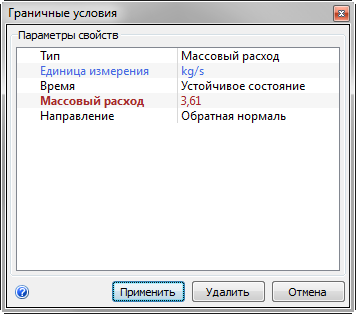

Откройте диалоговое окно быстрого редактирования Граничные условия ОДНИМ из следующих способов:
панель инструментов редактирования
редактирование граничных условий
Тип = Массовый расход
Единица = Кг/с
Массовый расход = 3,61
задание массового расхода
Нажмите Применить.
