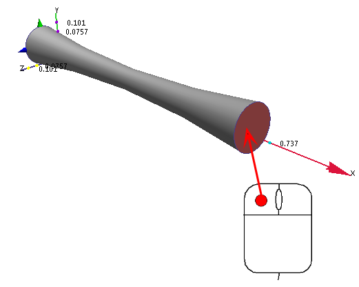

Назначить неизвестное граничное условие для выходного отверстия
Выберите выходное отверстие.

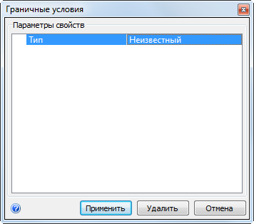

Откройте диалоговое окно быстрого редактирования Граничные условия ОДНИМ из следующих способов:
- Нажмите «Редактировать» в контекстном меню панели инструментов.
- Нажмите Редактировать на контекстной панели Граничные условия:
Тип = Неизвестно
Нажмите Применить.
