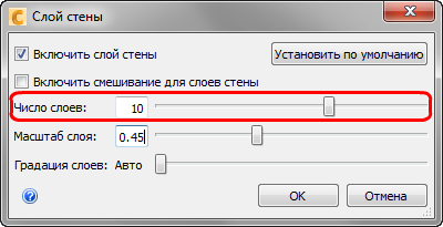

Для добавления элементов по всему периметру маркера необходимо увеличить количество слоев стен.
В контекстном меню "Автоматический размер" нажмите Слои стен.
слои стены
В диалоговом окне "Слои стен" установите для параметра "Число слоев" значение 10 и нажмите OK.
число слоев
