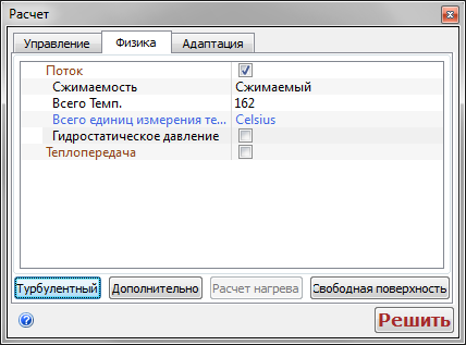

Нажмите Решение на вкладке "Настройка":
Щелкнтие вкладку Физика.
Поток = Вкл.
Сжимаемость = Сжимающийся
Общее значение темп. =162
Общая единица измерения температуры = градусы Цельсия

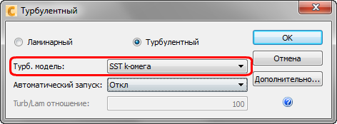

Нажмите кнопку Турбулентность. В диалоговом окне "Турбулентность", задайте Turb. модель ** в **SST k-омегаи нажмите "ОК":

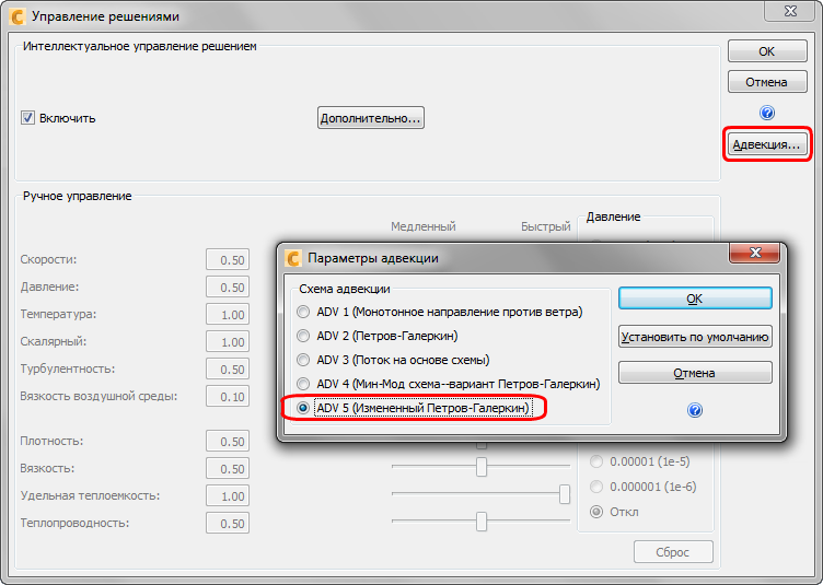

Нажмите кнопку Управление решением. На панели "Управление решением" выберите Адвекция.... В диалоговом окне "Параметры адвекции" выберите ADV 5. Закройте оба диалоговых окна.
Нажмите Решение, чтобы начать анализ.
Оценка автоматической сходимости, возможно, остановит анализа, прежде чем будет достигнуто 1000 итераций. Чтобы выполнить дополнительные итерации, выполните следующие действия, чтобы отключить Оценку автоматической сходимости:
1. На вкладке "Управление", нажмите кнопку Управление решением в диалоговом окне "Решатель".
2. В диалоговом окне "Управление решением", нажмите кнопку Дополнительно.
3. В диалоговом окне"Дополнительное управление решением", снимите флажок Автоматическая оценка сходимости.
4. Закройте оба диалоговых окна.
5. На "Быстром редактировании расчета", нажмите кнопку "Рассчитать" для продолжения анализа.
