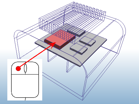

Выберите деталь трансивера.
выбор трансивера

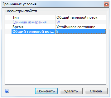

Откройте диалоговое окно быстрого редактирования Граничные условия ОДНИМ из следующих способов:
панель инструментов редактирования
редактирование граничных условий
Тип = Общее тепловыделение
Единицы = Вт
Общее тепловыделение = 8
задание общего тепловыделения
Нажмите Применить.
