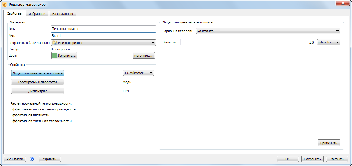

Измените Тип на Печатные платы.
На вкладке Материал, выберите Редактировать...
Введите имя Плата в поле Имя.
Выберите Мои материалы в меню Сохранить в базе данных.
Нажмите кнопку Суммарная толщина печатной платы.
Значение = 1,6; Единицы = миллиметр
толщина пп
Нажмите Применить.

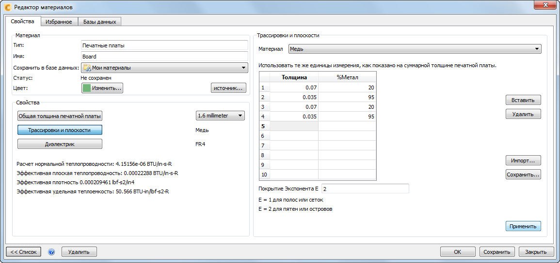

Нажмите кнопку Трассировки и плоскости
Материал = Медь
Слой 1: Толщина = 0.07; %metal= 20
Слой 2: Толщина = 0.035; %metal = 95
Слой 3: Толщина = 0.07; %metal = 20
Слой 4: Толщина = 0.035; %metal = 95
Удалить все данные точек на строках после Слоя 4.
Экспонент покрытия = 2
редактор материала
Нажмите Применить.
