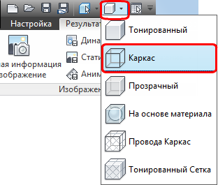

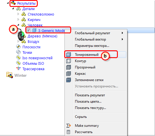

1. Убедитесь, что посетитель отображается затененным, а зал отображается как каркас. Если это не нужно, выполните следующие действия:
2. Нажмите Глобальный на вкладке Результаты:
3. Измените отображаемый результат, задав параметр Средний прогнозируемый голос на контекстной панели Глобальный:

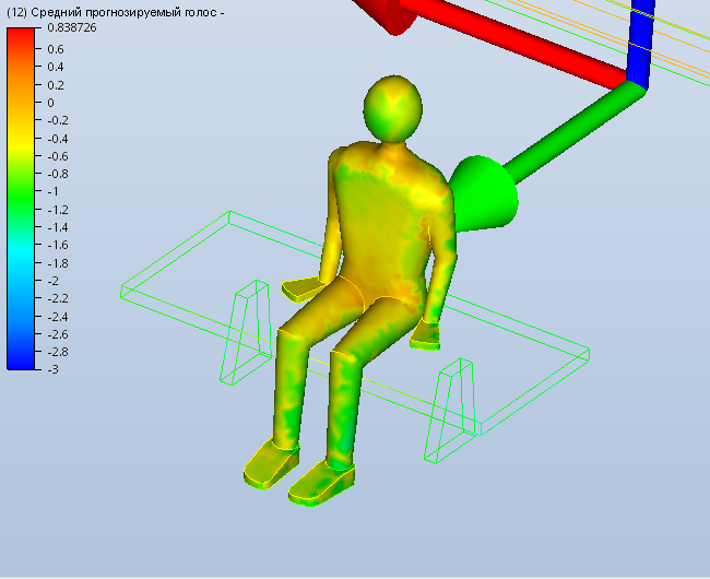

Примечание. Модель должна быть аналогична показанной здесь, но может немного отличаться из-за небольших расхождений в сетке.
Примечание. Для справки: СПГ — это индекс, который позволяет спрогнозировать среднее значение голосов большой группы лиц по семи точкам шкалы восприятия тепла:

На первый взгляд, нашему пассажиру, по-видимому, не слишком много дискомфорта. Нам необходимо сравнить полученные результаты в зимнем сценарий, поэтому мы сначала захватим сводное изображение...
