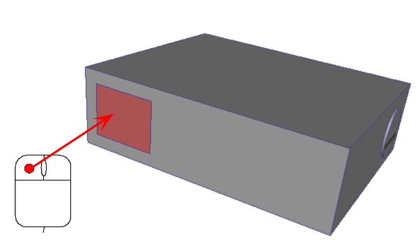

Граничное условие давления на выходе
Выберите выходное отверстие.
Откройте диалоговое окно быстрого редактирования Граничные условия ОДНИМ из следующих способов:
Тип = Давление
Единица = Pa; давление = 0
Нажмите Применить.
