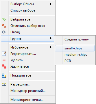

Задайте режим "Выбор" для Объема из вкладки Настройка.
настройка объема
В графическом окне щелкните правой кнопкой мыши и выберите Группа. Выберите группу Маленькие чипы.
выбор маленьких чипов

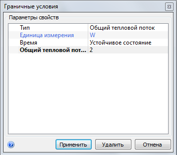

Откройте диалоговое окно быстрого редактирования Граничные условия ОДНИМ из следующих способов:
панель инструментов редактирования
редактирование материалов
Тип = Общее тепловыделение
Единицы = Вт
Общее тепловыделение = 2
тепловыделение
Нажмите Применить.
