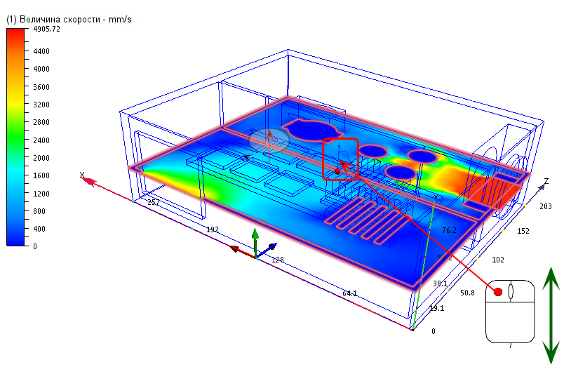

На этом этапе мы рассмотрим результаты скорости, используя секущую плоскость и Iso поверхность.
Секущие плоскости отображают результаты для разрезания модели. Используйте их, чтобы получить более полное представление о потоке. Используйте векторы для отображения направления и величины скорости потока.

Нажмите Плоскости на вкладке Результаты.
Чтобы создать плоскости, нажмите Добавить на контекстной панели Плоскости:
Для ориентации плоскости, щелкните левой кнопкой мыши на нем, и нажмите эту иконку из контекстной панели:
Y
Чтобы переместить плоскость, перетащите триаду осей нормали к плоскости.
