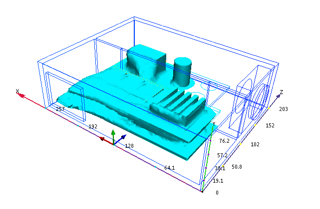

Щелкните Iso поверхности на вкладке Результаты.
Чтобы создать Iso поверхность, нажмите Добавить на контекстной панели Iso поверхности:
Чтобы отобразить температуру ISO поверхности, выберите Температура из менюКоличество и Цвет вв контекстном меню ISO поверхности.
Примечание. Чтобы определить места с самой высокой и самой низкой температурой, используйте изоповерхность.
Чтобы удалить Iso поверхность, щелкните по ней правой кнопкой мыши и выберите Удалить
