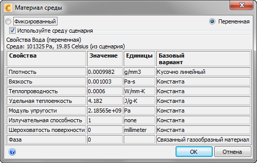

Для изменения плотности, нажмите Задать... на строке Окружающая среда. В диалоговом окне "Среда материала", выберите Переменная и нажмите кнопку ОК.
среда материала
Нажмите Применить.
Примечание. Это не анализ плавучести, но благодаря варьированию плотности решение будет более стабильным.
