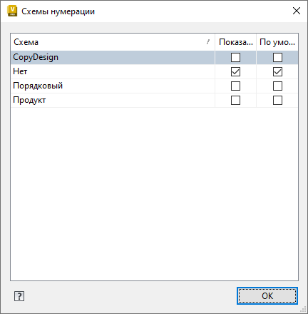

  2. На панели инструментов щелкните Параметры > Схемы нумерации > «Настройка» , чтобы открыть диалоговое окно «Схемы нумерации».
  3. Установите флажок «Показано» для всех схем нумерации, которые требуется отображать в качестве кнопок вида на панели Схемы нумерации.
  4. Установите флажок «По умолчанию», чтобы задать схему нумерации как настройку по умолчанию.
  5. Нажмите "ОК".
