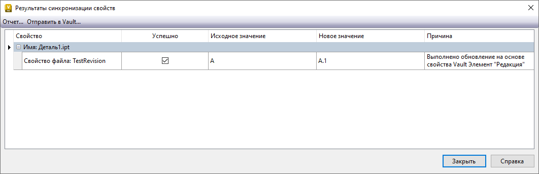

  7. Выберите файл, нажмите «Изменить категорию» на ленте Vault и измените категорию с «База» на «Проектирование». Для свойства «Редакция» файла Part1.ipt будет задано значение «A», а в проводнике проекта отобразится ошибка соответствия свойств.
  8. Выберите файл и нажмите «Действия» > «Синхронизировать свойства». Свойство файла Part1.ipt не изменяется. Для свойства «Редакция» файла Part1.ipt сохранится значение «A» даже при синхронизации свойств.
  9. Теперь измените значение свойства «Редакция» элемента Part1 на «A.1». Затем измените значение свойства «Редакция» элемента Part1-MS1 на «A.1.1», а элемента Part1-MS2 — на «B».
  10. Выберите файл и нажмите «Действия» > «Синхронизировать свойства».
    Свойство Inventor (пользовательское свойство) всегда синхронизируется с элементом Part1 (назначенным из первичного состояния модели), поэтому после синхронизации свойство «Редакция_тест» примет значение свойства «Редакция A.1». Однако значение свойства «Редакция» файла останется прежним («A»).
