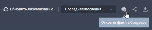

Если требуется обновить визуализацию файла, выберите «Обновить визуализацию». Сведения об обновлении визуализации файла см. в разделе Thin Client — работа с данными Vault.
Файл изображения можно просматривать на вкладке «Просмотр» без скачивания. Файлы, не относящиеся к проекту, можно открыть в браузере, если он поддерживает соответствующее расширение. Если расширение не поддерживается, файл скачивается на компьютер. Команда «Открыть файл в браузере» доступна на вкладке «Вид» страницы сведений о файле.
