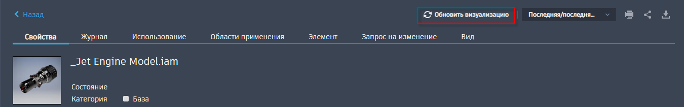

Обновление файлов визуализации
Файлы визуализации можно обновить для получения доступа к последней версии DWF из файла САПР. При обновлении файла визуализации задание отправляется на сервер заданий для обработки. Команда "Обновить файл визуализации" доступна только в том случае, если сервер заданий включен и активен.

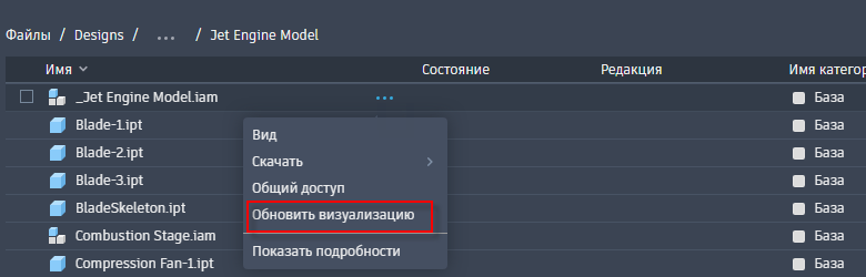

  1. Выберите рабочее пространство «Файлы» на панели навигации.
  2. Наведите курсор на строку и выберите значок многоточия ( )рядом с файлом, который требуется обновить.
  3. Прим.: На устройствах с сенсорным экраном коснитесь строки справа от имени файла, чтобы отобразить значок многоточия.
  4. Нажмите Обновить визуализацию, чтобы отправить задание в Job Processor.
Кроме того, можно выбрать команду «Обновить визуализацию» на странице сведений о файле.

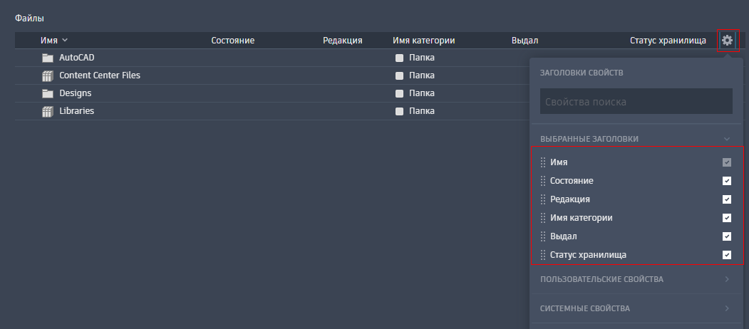

Изменение заголовков таблицы данных
Можно изменить порядок отображения заголовков, а также добавить в заголовок системные или пользовательские свойства.
Прим.: Если значок «Настройка столбцов» не отображается, это означает, что значения по умолчанию принудительно задаются администратором.
  1. Выберите значок «Настроить столбцы»  в крайней правой части заголовка таблицы.
  2. Выберите свойства, которые требуется отобразить.
  3. Щелкните или коснитесь и удерживайте на устройстве с сенсорным экраном, чтобы перетащить заголовок и изменить порядок отображения. Нажмите клавишу CTRL или SHIFT для выбора нескольких свойств.
  4. Чтобы скрыть заголовок, снимите соответствующий флажок.
  5. В любой момент можно вернуть свойства, изначально заданные администратором.
    • Нажмите кнопку «Восстановить порядок по умолчанию», чтобы восстановить последний порядок по умолчанию, заданный администратором.

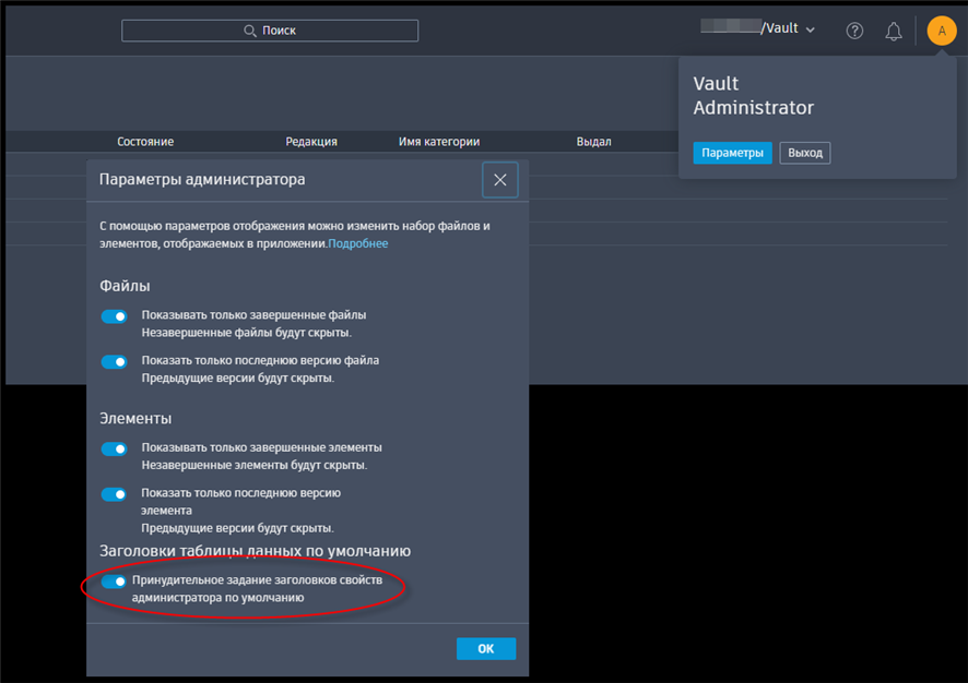

Для администраторов
Администратор может настраивать требуемые столбцы и принудительно применять одинаковые настройки для всех пользователей. После этого пользователи без прав администратора не смогут изменять столбцы по умолчанию в рабочих пространствах «Файлы», «Элементы», «Запрос на изменение» и «Поиск». В рабочем пространстве поиска принудительное применение заданных администратором заголовков в настоящий момент не выполняется.
Прим.: Включите параметр «Принудительное задание заголовков свойств администратора по умолчанию» в разделе «Параметры администратора».
  1. Выберите значок «Настроить столбцы» () в крайней правой части заголовка таблицы.
  5. Нажмите кнопку «Установить по умолчанию».
  6. В любой момент можно вернуть свойства, изначально заданные предыдущим администратором или системой.
    • Выберите «Восстановить» > «Порядок по умолчанию», чтобы восстановить последний порядок по умолчанию, заданный администратором.
    • Выберите «Восстановить» > «Системный порядок по умолчанию», чтобы задать системный заголовок свойств по умолчанию.
