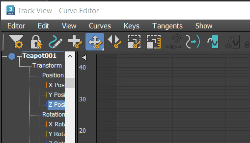

在“轨迹视图”中指定控制器
示例:在“轨迹视图”中指定动画控制器:
- 在轨迹视图层次中,选择一个或多个同一类型的参数项。
- 从“编辑”菜单
“控制器”子菜单中选择“指定”。

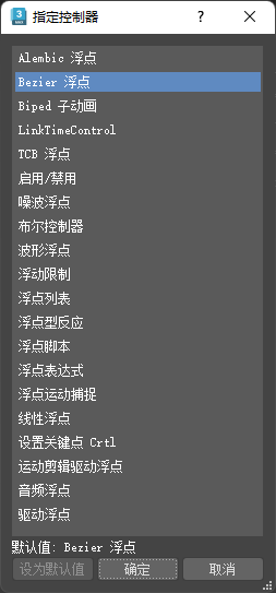

- 从“指定控制器”对话框中选择一个控制器类型。根据当前高亮显示的轨迹类型,该对话框列出控制器不同类型的子集。
“指定控制器”对话框
如果已经为一个参数设置了动画,那么指定新的控制器会产生下列效果之一:
- 重新计算现有的动画值,以此来生成使用新控制器的类似的动画。例如,将“位置 XYZ”替换为“Bezier 位置”可以近似地保留原动画。
- 但现有动画值将丢失。例如,用“噪波旋转”替换“平滑旋转”会丢弃“平滑旋转”的动画值。
- 单击“确定”。
