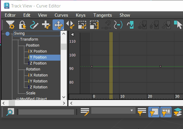

使用“轨迹视图”(曲线编辑器)指定动画控制器
 一种方法是通过高亮显示轨迹名称,然后在“编辑”菜单
“控制器”子菜单上选择“指定控制器”,将控制器指定给轨迹视图层次列表中的任意可设置动画的参数。指定控制器中将介绍其他方法。
