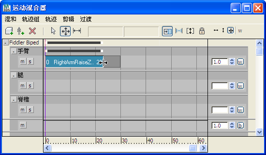

要在不改变剪辑速度的情况下更改剪辑的长度,请执行以下操作:
- 在运动混合器工具栏上,单击
(修剪剪辑)。
- 拖动剪辑的任意一端,以修剪其长度。
运动剪辑经过修剪的一端将出现灰条。
-  禁用“修剪剪辑”。
灰条将消失。
  提示: 打开“修剪剪辑”后,您随时都可以查看灰色显示的原始剪辑长度。

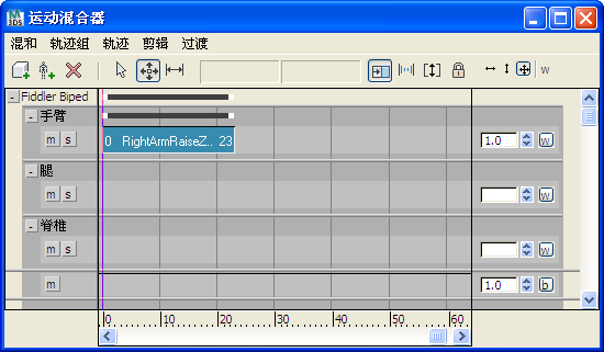

要更改整个剪辑的速度,请执行以下操作:
通过在混合器中更改剪辑的长度,您可以使运动的速度减慢或加快。延长剪辑可以使运动的速度减慢,而缩短剪辑可以使其速度加快。
- 在运动混合器上,单击
(移动剪辑)。
- 拖动剪辑的任意一端即可延长或缩短它的时间。

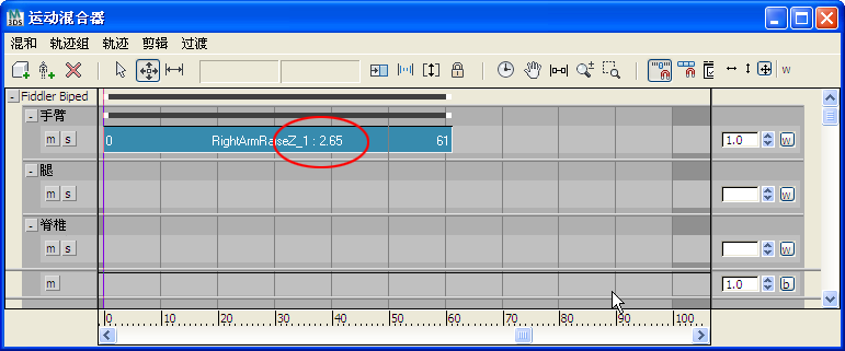

提示: 要查看原始运动时间与新时间的比率,请单击
(首选项)。在“混合器首选项”对话框中,打开“比例”。此时将在剪辑的名称旁边显示比率。
