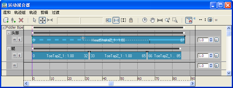

“添加时间扭曲”。 添加时间扭曲之后并不会更改剪辑的外观。
剪辑上将出现一系列等距虚线。虚线的长度表示剪辑在各个点上的相对速度。此时,所有虚线间距相等,表示剪辑从头到尾都在以原始速度播放。

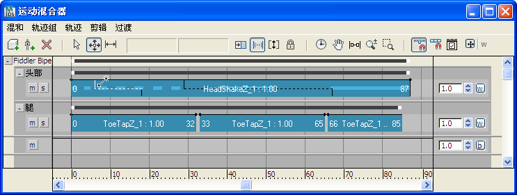

时间扭曲条实际上由两部分组成,即顶部和底部。
此时虚线的长度将随之更改,以表示新的计时。虚线越短的地方,运动播放的速度就越快。虚线越长的地方,运动播放的速度就越慢。
可以移动任意时间扭曲条,以更改时间扭曲的效果。这两个时间扭曲条之间分离的长度设置将发生时间扭曲的程度。将这两个条对齐后,就不会发生扭曲。

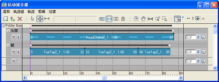

要向剪辑添加多个时间扭曲,请执行下列操作:
关闭“可编辑时间扭曲”之后,剪辑上将继续显示时间扭曲条及其之间的虚线,以表示其已经过时间扭曲。
