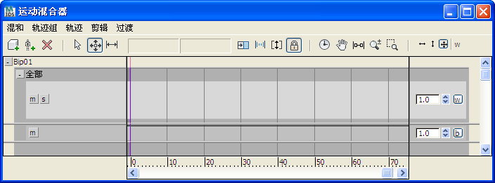

在运动混合器中,通过打开混合器,然后将对象添加到混合,并将运动剪辑加载到剪辑轨迹中,可以开始混合进程。如果在选定 Biped 的同时打开混合器,则将自动创建一个剪辑轨迹,但是可能需要更多轨迹,以保留您希望混合对象使用的所有运动。
打开混合器的同时选定 Biped 时,将一个轨迹组、一个剪辑轨迹和一个平衡轨迹指定给那个 Biped。如果选择非 Biped 对象,则将打开一个空的混合器。

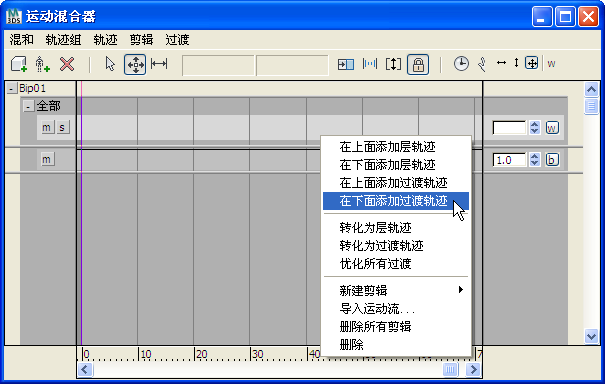

有两种您可以添加剪辑的轨迹类型:
要将变换或层轨迹添加到轨迹组中,请执行以下操作:

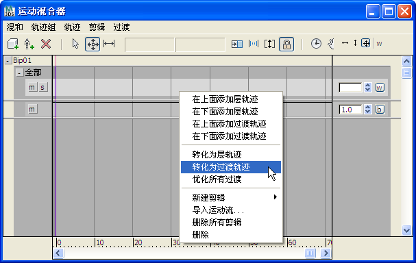

要将剪辑轨迹从一个类型转换为另一个类型,请执行以下操作:
要将 Biped 添加到运动混合器中,请执行以下操作:
一次可以将几个 Biped 同时添加到混合器中。单击“确定”后即可将高亮显示的 Biped 添加到混合器中。将向每个 Biped 自动指定一个轨迹组、一个剪辑轨迹和一个平衡轨迹。
