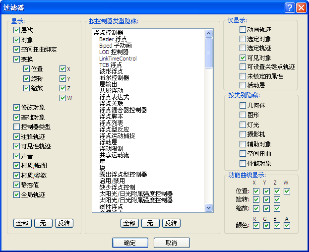

可以使用“过滤器”对话框来选择在“轨迹视图”中显示的对象。例如,可以将视图限定到只显示动画轨迹,或选定对象的轨迹。该对话框也可以分别控制“位置”、“旋转”、“缩放”和X、Y、Z 轴的功能曲线显示和变换显示。
注: 每个轨迹视图实例都有其自己的过滤器设置,可以通过从该实例调用“过滤器”命令进行设置。这样,您可以拥有任意数量的活动“轨迹视图”对话框,并且所有这些对话框包含不同的过滤器设置。

界面
“显示”组
“显示”组的选项可以在“层次”列表窗口中显示以下项目:
- 层次
- 对象
- 空间扭曲绑定
- 变换(位置、旋转、缩放、X/Y/Z/W 轴的任何组合)
- 修改对象
- 基础对象
- 控制器类型(默认设置为禁用)
- 注释轨迹
- 可见性轨迹
- 声音
- 材质/贴图
- 材质/参数
- 静态值
- 全局轨迹:非对象轨迹
- 全部
-  将所有的“显示”复选框设置为启用状态。
- 无
-  将所有的“显示”复选框设置为禁用状态。
- 反转
-  反转“显示”复选框的状态。
“按控制器类型隐藏”组
“按控制器类型隐藏”包含了一个显示 3ds Max 中所有控制器类型列表的窗口。选择一个或多个控制器类型,以使它们不在“层次”列表中出现。可以使用按住 Ctrl 键并单击、按住 Shift 键并单击或拖动的标准多选择方法来进行操作。
- 全部/无/反转
-  在列表中的所有项目、无列表中的项目或反转当前选择这三个选项中选择其中一个。
注: 当隐藏控制器时,它的子控制器(如果有的话)也会隐藏起来。例如,如果隐藏了 PRS 变换控制器,也将隐藏其位置、旋转和变换控制器。
“仅显示”组
- 动画轨迹
-  仅显示包含动画的轨迹。只显示动画轨迹,每个轨迹都带有完整的层次,无论是否启用层次切换。
- 选定对象
-  只显示场景中选定对象的项目。在场景中选择对象时,“层次”列表会跟着显示当前的选择。声音和材质分支的显示不会受此过滤器的影响。
- 选定轨迹
-  仅显示在设置此过滤器之前所选择的项目,并且每个项目具有其完整的层次。在“层次”列表中,所有显示的项目都是左对齐,而不考虑它们在层次中的级别。
- 可见对象
-  确定在视口中隐藏的对象是否会在“轨迹视图层次”中出现。它不考虑带有轨迹的对象,只考虑被隐藏起来的对象。默认设置为启用。
- 可设置关键点轨迹
-  只显示可以接收关键点的轨迹。您可以使用“轨迹视图编辑”菜单上的“可设置关键点”设置来切换该属性,或通过单击显示可设置关键点的图标处于启用状态时显示的可设置关键点的图标来切换该属性。默认设置为禁用状态。
- 未锁定的属性
-  仅显示未锁定的轨迹。此属性通过“层次”右键单击菜单上的锁定和解除锁定命令控制。默认设置为禁用状态。
- 活动层
-  对于在启用动画层之后控制器窗口中列出的每个对象,只显示活动层以及所有嵌套的控制器。
提示: 自定义用户界面中包含全部“仅显示”选项的操作和图标。可以在“轨迹视图”组中找到它们;其名称都以“Filter”开头。
“按类别隐藏”组
包含了一组复选框的列表,该复选框可以基于与“显示”面板中相似的类别来隐藏轨迹。启用其中的任何一个可以隐藏整个类别和所有子成分。
“功能曲线显示”组
当处于活动状态时,此组中的复选框可以用来指定抑制的变换,以及抑制的轴和 RGB 颜色值。它仅用于在选定一个轨迹时显示所有三个轴的控制器,诸如“Bezier 位置”控制器。
注: “W”过滤器和“A”过滤器供 Point4 控制器使用。W 过滤器只是位置的第四个控制器,A 过滤器基于 Point4 控制器以供新的浮点 RGBA 控制器使用。
